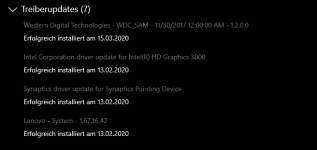

Schaut mal, scheint als würde ich den Fehler schon seit dem ich das erste mal ins Netz ging mit der Neuinstallation mit rumschleppen.
Das ist genau das Datum wo mir die Treiber aktualisiert wurden.
Habs nur nie gemerkt weil ich anfangs nie in den Ruhemodus ging als das System noch nicht fertig eingestellt war.

Schau mal wäre das dieser hier, letzter Eintrag.
Sehe aber gerade das der alte Treiber nur bis Win8 für das L420 kompatibel ist, zumindest laut der Beschreibung.

Zu Deinem Screenshot: Der letzte Eintrag sieht nach Power Management Driver aus - die neueste Version...
Wenn Du mit alten Treiberversionen arbeiten willst/musst, sollten automatische Treiberupdates jeglicher Art (Vantage, Windoof) deaktiviert sein.
