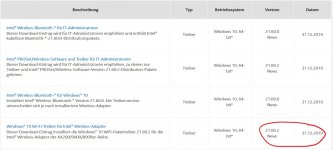

Habe bereits die aktuelle Version installiert (siehe Bilder), aber nochmal auf deine Weise neu installiert. Leider keine Veränderung.
