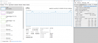

Hier der Screenshot bei aktiviertem TurboBoost und 6 mal gestartetem Script:
Script:
Stresstest.vbs
Do While Truea=0
Do While a<1000000
a=a+1
LoopWScript.sleep 50Loop
Ohne das Script ist die CPU auf 3.2GHz.
Die angezeigte Frequenz entspricht jener aus dem Taskmanager.
Die Temperaturen sind ok, obgleich sie sicherlich noch ansteigen werden, jedoch die Auslastung ist schon nahezu 100%.
