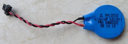

CMOS-Batterien gibt es wie Sand am Meer, z.B. auch bei ebay. Entscheidend ist der Stecker zum Mainboard (Form, Größe, Polarität), der jedoch mit Hilfe einer Stecknadel aber ausgetauscht werden kann.
Die Batterie selbst ist eine in Folie eingeschweißte CR2023 mit Lötfahnen.
Aber bitte nicht am Batteriegehäuse löten. Lithium-Batterien sind sehr hitzeempfindlich. Die Batterie zum löten muss über Lötfahnen verfügen.Aber nu löt ich mir was zusammen
Sicher? Die Edge-Reihe ist ja nicht gerade besonders kompakt konstruiert und wenn es dem E320 auch nur ein bisschen ähnelt, klebt die BIOS-Batterie einfach auf dem Mainboard mit einem knappen cm Platz bis zur Bodenplatte vielleicht gab es die ein paar Cent günstiger... Beim X2x waren original auch CR2025 drin, da habe ich auch immer CR2032 verbaut - das gab keine Probleme.Die CR 2025 ist dünner, als die 2032. Das wird sicher einen Grund haben.
Beim Transnote aber schon. Bei Verwendung von CR2032 wölbte sich die Tastatur. Nicht sicher bin ich beim 600, das auch mit CR2025 herkommt.Beim X2x waren original auch CR2025 drin, da habe ich auch immer CR2032 verbaut - das gab keine Probleme.
@TE: Da fällt mir gerade ein, in meiner E325-Ruine müsste noch eine BIOS-Batterie rumfahren. Wenn die den gleichen Stecker hat, kann ich dir die gerne rüberschicken. Ich schaue später mal nach, wenn du magst.
