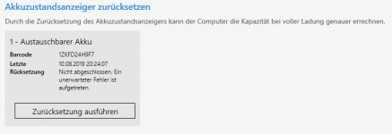

Das L430 meiner Mutter hat vor kurzem vermeldet dass im regulären Betrieb ein Fehler mit dem Akku aufgetreten sei und dieser nun ersetzt werden müsste (grob inhaltlich wiedergegeben).
Da das L430 selbst natürlich nicht mehr super viel wert hat und auch ein möglichst langer Akku-Betrieb nicht besonders weit oben auf der Prioritätsliste steht, bin ich nun auf der Suche nach einer Lösung.
- Kann man den Akku irgendwie wiederbeleben (z.B. irgendein Hard-Reset), da in der Windowsanzeige vom installierten Win10 noch immer ca. 75% aufgeladen angezeigt wird?
- Woher bekommt man alternativ einen günstigen Ersatzakku (wie erwähnt muss die Kapazität nicht besonders gross sein, hauptsache die Fehlermeldung verschwindet)
- Wie kann man als letzte Möglichkeit, zumindest für die Dauer der Suche, diese Fehlermeldung deaktivieren? Einfach den Akku rausnehmen und nur mit angeschlossenem Stromkabel starten?
Im Lenovo Vantage hab ich bereits etwas ähnliches probiert, allerdings funktioniert das nicht. Der Akku lädt auch nicht mehr weiter auf, sondern bleibt bei genannten 75% stehen weshalb ich nicht weiss ob das von dir genannte Vorgehen funktionieren würde (auch dort steht dass man den Akku auf 100 % aufladen soll).
Stehen bei Dir was von Schwellenwerte, siehe Foto 3. Zeile von unten:
Das Menu bekommt man durch klick auf dem gruenen AKKU unten rechts.
Bei mir ist AKKU 1 und AKKU 2 auf ein Schwellenwert von 40% - 100% eingestellt. Wenn ein AKKU unter 40% ist, wird er automatisch aufgeladen wenn das Netzteil angeschlossen wird.
Wenn man darueber das Symbol mit dem Stecker "Schwellenw" anklickt, werden die Schwellenwerte fuer die Zeit abgeschaltet, dann koennte man die Rekalibrierung (Heute: AKKU zuruecksetzen) durchfuehren.
Bevor man einen neuen AKKU kauft sollte man erstmal sehen ob es nur an den Einstellungen und Rekalibrierung liegt.
Ging etwas bis ich das ausprobieren konnte, da das Notebook nicht bei mir steht. Zurücksetzen wird mit einem "unbekannten Fehler" immer abgebrochen. Egal ob Schwellenwert in der Lenovo Vantage-Symbolleiste aktiviert oder deaktiviert ist.
