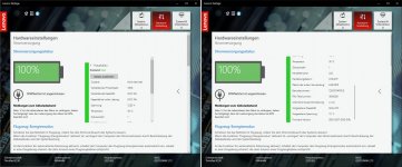

Guten Morgen zusammen,
ich habe gestern Abend den Akku eingebaut und über Nacht (ohne Windows) laden lassen.
Nun habe ich mit Lenovo Vantage den Akku ausgelesen.
Vorgesehene Kapazität: 93,24 Wh
Kapazität bei voller Ladung: 93,13 Wh
Ich denke das sollte passen.
Muss ich sonst noch etwas beachten oder kann ich mich nun beruhigt zurücklehnen? :D
Alles top, so soll ein neuer Akku aussehen - unabhängig vom Herstellungsdatum!
