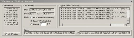

Hier die momentanen Temperaturen mit dem Rechner am Stromnetz bei normaler "Büroarbeit" (aka E-Mail & im Netz surfen :)) + leichte Bildbearbeitung:

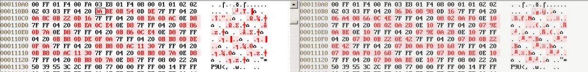

Hier 2 Screenshots:
- der Erste mit den Anderungen:

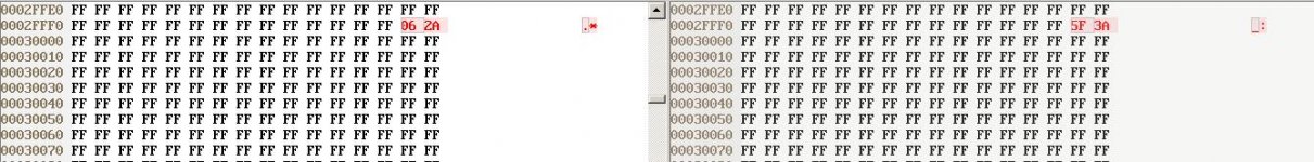

- der zweit mit dem CRC am Ende des Datei-Segments:

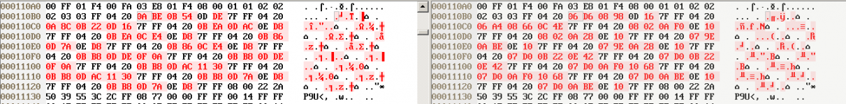

Links das Original, rechts die Änderung.

das letzte Byte bei Offset 0x2FFFF (letztes Byte im folgenden HexDump)
0002fff0h: FF FF FF FF FF FF FF FF FF FF FF FF FF FF 06 2A ; ÿÿÿÿÿÿÿÿÿÿÿÿÿÿ.*
Wobei der Hex Wert "06 2A" die Checksumme ist.
- Die RPM Tabelle beginnt bei Offset 0x110B4, endet bei Offset 0x1112B, und sieht folgendermaßen aus (links Hexadezimal ~ rechts Dezimal):
000110b4h: 0420 0ABE 0B54 0DDE 7FFF ~ 1056 2750 2900 3550 32767
000110beh: 0420 0A8C 0B22 0D16 7FFF ~ 1056 2700 2850 3350 32767
000110c8h: 0420 0BEA 0DAC 0ED8 7FFF ~ 1056 3050 3500 3800 32767
000110d2h: 0420 0BEA 0CE4 0ED8 7FFF ~ 1056 3050 3300 3800 32767
000110dch: 0420 0B86 0D7A 0ED8 7FFF ~ 1056 2950 3450 3800 32767
000110e6h: 0420 0B86 0CE4 0ED8 7FFF ~ 1056 2950 3300 3800 32767
000110f0h: 0420 0BB8 0DDE 0F0A 7FFF ~ 1056 3000 3550 3850 32767
000110fah: 0420 0BB8 0DDE 0F0A 7FFF ~ 1056 3000 3550 3850 32767
00011104h: 0420 0BB8 0DAC 1130 7FFF ~ 1056 3000 3500 4400 32767
0001110eh: 0420 0BB8 0DAC 1130 7FFF ~ 1056 3000 3500 4400 32767
00011118h: 0420 0BB8 0D7A 0ED8 7FFF ~ 1056 3000 3450 3800 32767
00011122h: 0420 0BB8 0D7A 0ED8 7FFF ~ 1056 3000 3450 3800 32767
