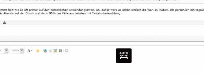

Auto.PNGBei mir kommt dann neben An und Aus noch ein "Auto" dazu, wenn man Fn-Leertaste drückt.
