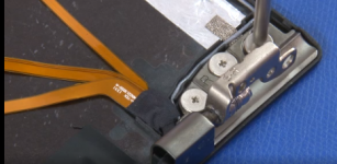

    Ok jetzt verstehe ich. Ähnlicher verdacht, nur schwieriger rauszufinden. Kann sein Das die Schrauben im Display Cover nicht richtig fest sind oder sogar schon angebrochen sind und nur noch von dem "Rahmen" gehalten wird. Also wenn du ein Rückgaberecht hast und es nicht selber beheben willst, gebe es weg! Ansonsten kostet das cover schon nen bisschen was. hab nicht geguckt aber schätze nen 100er bist du im schlimmsten Fall (wenn die Befestigungsschrauben wirklich ausgebrochen sind) los + das es nicht unerheblicher Aufwand ist.
    Hier mal ein Auszug aus dem Demontage Video dieser Seite: https://support.lenovo.com/gb/de/solutions/ht505031x13gen.PNG
    Wenn diese Schrauben nicht fest sind, oder sogar ausgebrochen sind (wäre nicht das erste mal das ich so einen Schaden sehe), kommt es natürlich zu dem Fehlerbild. Sofern die schrauben nur lose sind und nicht rausgebrochen sind, solltest du sie aber definitiv nachziehen, damit das nicht beim ständigen auf und zu machen irgendwann doch kaputt geht. Problem ist das das Vorderteil auf dem Display klebt und schwer zu entfernen ist. Hier ein Video, da bei Lenovo nur die Touchscreen Variante beschrieben wird: https://www.youtube.com/watch?v=9gFgk5_X-sI&t=65s

    Hey! Klasse das es wirklich damit behoben scheint. Hab ich so auch noch nicht gesehen. Die Scharniere werden ja pro Seite mit 3 Schrauben aufs LCD Cover geschraubt, wo es eine leichte anhöhe gibt, wo die Scharniere jeweils quasi nicht verrutschen können. Und dort entsteht das spiel. Siehe Foto:
    Bei allen drei Schrauben hat das Gerät zwischen Scharnieraussparung und dem Kunststoff mit Gewinde ein minimales Spiel, aber auf beiden Seiten.
    Sei es drum, es schein zu funktionieren und vor allem ist nichts gebrochen.
