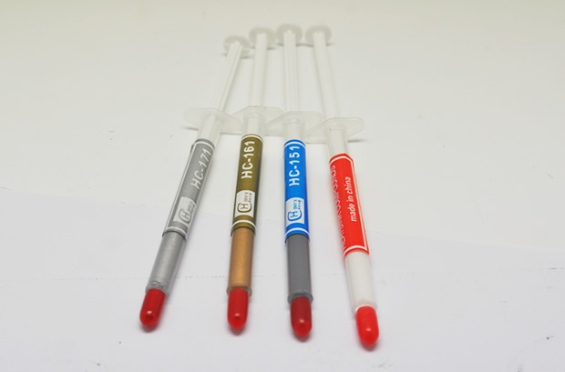

Diese Bonyx HC-171, also so eine Silberpaste, habe ich da. Die ganz links:
Meine Frage: Gilt das für eine Paste mit Silberpartikel auch, dass die CPU noch ganz leicht durchschimmern soll? Ich kann mir vorstellen, dass eine schon transparente Schicht so einer Paste dann zu wenig sein könnte, weil die Silberpartikel ja ABSOLUT undurchsichtig sind. Was sagt ihr?
Geht es sehr genau zu, was die Menge angeht? Kann man da noch viel falsch machen, wenn man beachtet, dass die Schicht ganz dünn ist und die komplette CPU bedeckt? So tragisch wird das nicht sein, wenn da ein bisschen was überquillt (oder ein bisschen mehr), oder? Da wird schon etwas Platz für überschüssige Paste sein, oder etwa nicht?
