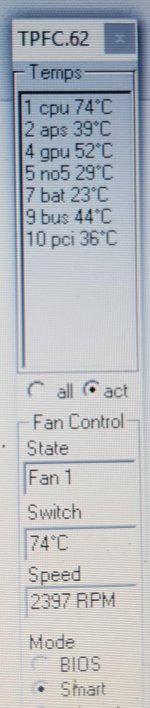

Es scheint tatsächlich ein Problem mit der CPU Temperatur zu geben. Habe TPFan installiert und nach dem Neustart schnellte die CPU Temperatur augenblicklich in die Höhe bis der PC bei 74°C ausging.
Das ist erstmal gut, denn wenn es an dem Kühler/Wörmeleitpaste ect. liegt ist es kein großes Problem.

das geschilderte Verhalten paßt meines Erachtens nicht zu einer überhitzten CPU. Zum einen sind 70 Grad zu wenig für einen shutdown, dafür braucht es an die 100 Grad. Und zum anderen scheint es mir seltsam, daß das Gerät direkt nach Start überhitzt, in anderen Fällen aber stundenlanges Arbeiten möglich sein soll ...

Habe den Lüfter und die Lamellen mal gereinigt wobei ich sagen muss, dass dort kaum Schmutz vorhanden war.
Laut TPF geht die Temperatur bei Vollast nicht über 80 Grad und als ich heute Morgen Memtest habe laufen gelassen ist der PC nicht ausgegangen und auch Memtest zeigte keine Fehler an....
Aber wenn der PC tatsächlich erst bei ~100°C ausgehen sollte bin ich davon noch weit entfernt.
MfG
Marcel
80 Grad CPU bei Vollast sind im Rahmen, das 200s hat eine etwas weniger effiziente Kühleinheit aus Alu statt Kupfer. Die shutdowns müsen also eine andere Ursache haben.
