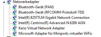

Moin an alle- als neues Mitglied der Gemeinde.
Da ich noch reichlich Speicher auf der SSD habe, möchte ich zusätzlich eine (ootb / unproblematische) Linux Distribution installieren (dual boot).
Ich hatte vor einiger Zeit es mit Linux (Lubuntu) versucht, ist aber damals an der UN-Zuverlässigkeit des WLAN gescheitert unter Linux.
Hat jemand momentan ein T410 unter Linux am laufen?
Es wäre für mich schöner mehr unter Linux zu arbeiten / es zu nutzen - langfristig betrachtet.
Denn nach Windows 7 (nach dem Ende des ext. Supports 2020), möchte ich Windows nur noch in einer virtuellen Maschine betreiben.
Windows 10 und alles was danach kommt. möchte ich nicht haben.
LG
diogenes-neo
PS: Danke für Eure Hilfe und für das schöne Forum hier !

WLAN Adapter ohne freie Treiber sind in vielen Linux Distributionen ein "Problem", weil die Treiber nicht in der Standard-Installation enthalten sind. Mit einem LAN Kabel und ein paar Konsolenbefehlen (oder dem Paketmanager) ist das allerdings innerhalb von 2-3 Minuten gelöst. Alternativ kann man unfreie Treiber auch schon während der Installation einbinden.
Bei Debian sind die Treiber für die in Thinkpads üblichen Intel Adapter aus Lizenzgründen nie in der Standardinstallation enthalten. Eine kurze Anpassung der Paketquellen und das Nachinstallieren zweier Pakete ist alles, was es braucht, damit alles läuft. Klingt für den Linux Laien vielleicht kompliziert, ist aber im Grunde kinderleicht.
