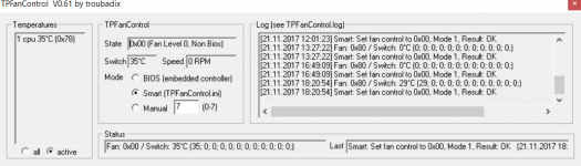

Da mich mein neues T470 auch regelmäßig mit einem pfeifenden Lüfter genervt hat, hab ich auch TPFancontrol installiert und damit für Ruhe sorgen können.Bei mir wird allerdings nur die CPU Temperatur und eine konstante pwr Temperatur angezeigt. Ist das bei euch auch so?
Ich mache mir nämlich ein wenig Sorgen, dass die anderen Komponenten überhitzen könnten, da sie ja nicht überwacht werden.
Bei mir wird wenn ich auf "active" stelle die richtige Temperatur angezeigt. (Siehe Screenshot)
