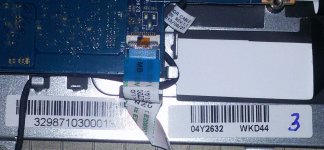

Ich bräuchte für ein TP Yoga 20CD0038GE ein "o" die Plastik-Pinne sind teilweise abgebrochen, deswegen hängt die Taste. Es handelt sich um eine Tastatur mit Backlight mit der FRU 04Y2632 (soll laut bom von chicony sein drunter steht noch WKD44 - sieht aber genauso aus wie auf dem Bild von Tacit). Kann mir da jemand aushelfen?
