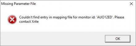

ich hätte dann auch mal eine Frage zu dem Thema.
Vor kurzem habe ich das verbaute Panel meines P50 gegen ein AUO ausgetauscht.
Das Display ist um Kilometer besser als das ursprüngliche LG Panel.
Nach dem Einbau konnte ich mein Display einmal über den integrierten Sensor kalibrieren.
Nun kommt heute meine 4-wöchige Erinnerung zum erneuten kalibrieren und siehe da,
die Software mault nun, dass kein Lenovo Monitor gefunden wurde.
Den Lösungsansatz hier habe ich schon versucht und in der ".dat" die Monitorbezeichnung eingetragen,
die mir das Replacement Utility ausspuckt.
Bilder habe ich angehängt, hier noch der Link zu meinem Thread nach dem Displaytausch.
https://thinkpad-forum.de/threads/206853
Kann mir da jemand aus der Patsche helfen bitte.
Gruß Finger
