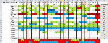

Das Ganze soll ein Dienstplan werden, 1, 2, 3, 4, 5 und U stehen für die Unterschiedlichen Schichten. In Spalte "AH" sollen die entsprechenden Stunden addiert ausgegeben werden.

Hier nochmal Tabelle 1.
Wenn es erlaubt ist, kann ich auch gerne die gesamte Tabelle hochladen, das könnte es für die freundlichen Helfer einfacher machen die Übersicht zu bekommen.

Ich glaube mein Dienstplan ist für einen Excel-Kenner gar nicht mal so schwer zu bewerkstelligen, vor allem wenn ich mir das Ungetüm anschaue das Nommo verlinkt hat.
Im Grunde brauche ich nur ein Tabellenblatt mit einem Gesamtplan, auf dem Soll und Haben der jeweiligen Schichten überprüft wird, die Gesamtstunden der einzelnen Mitarbeiter angezeigt werden, das Ganze dann möglichst übersichtlich. Das ist mir so wie es jetzt ist schon halbwegs gut gelungen, das passt so.
Jetzt fehlen "nur" die Tabellenblätter auf denen die Dienstpläne der einzelnen Mitarbeiter dargestellt werden, ausgehend vom Gesamtplan natürlich.
Die nächste Stufe wäre dann dass Ganze so zu erweitern dass man so einen Plan für jeden Monat hat, aber das sollte ich wohl hin bekommen :huh:
Mir fehlen hier glaube ich einfach die Basics da ich mich mit Excel noch nie so recht auseinander gesetzt habe.
In dem Arbeitsblatt arbeite ich derzeit auf Tabellenblatt "Philip" um die Verknüpfungen der einzelnen Mitarbeiter hin zu kriegen. (Auf diesem Tabellenblatt einfach weil bei Philip im Gesamtplan alle Schichtmöglichkeiten vorkommen.

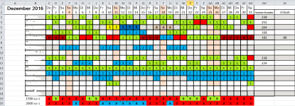

Ich habe mal den Anfang gemacht, mir ging eben die Zeit aus und es gibt noch ein paar Fragen. Ich soviel kommentiert wie die Zeit es mir zuließ.
Du kannst den mittleren Button mal ausprobieren und über ALT+F11 kannst du dir die Module und den Code anschauen, der etwas umfangreicher ist als eventuell erforderlich (aber nur um später etwas freier sein zu können)
Ich habe ein Steuerungsblatt eingefügt mit allgemeinen Informationen wie: für welches Jahr ist der Plan, für welchen Monat, wieviele Tage hat der Monat, einer Liste mit den für die Mitarbeiter die aktuell auf Zelle B20 fixiert ist (todo das variable zu gestalten, nicht sonderlich schwierig aber eben noch nicht geschehen). Daneben habe ich schonmal die Legende eingefügt die noch für die Pläne der Mitarbeiter benötigt wird (auch noch nicht fertig) Du siehst Dummywerte "asd" die noch anders befüllt werden müssen.
Über den Button "erstelle Mitarbeiterpläne" wird für jeden Mitarbeiter ein Tabellenblatt erzeugt mit seinem Namen beschriftet und anschließend befüllt. Existiert das Blatt schon gibt es die Frage ob es gelöscht werden soll. Ich war so frei und habe einige überflüssige Tabellenblätter entfernt. Das Layout stand bei mir nicht im Fokus, erstmal die Infos in die Blätter zu buxieren.
Die Hauptarbeit wird von dem Modul "main" angestoßen, über das Modul "Mitarbeiter", das das Modul "Plan" anspricht.
