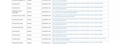

Wie steht es mit Biossen wegen Sicherheitslücke UEFI? Da da ja bei jeder aktuelleren Version dann kein Rollback mehr zu einer vorigen möglich ist, reicht für das X230 dann das 2.62? Laut dieser Seite hier (Quelle: https://support.lenovo.com/de/de/product_security/uefi_edk2) X230UEFIBiosMindest_1.JPG X230UEFIBiosMindest.JPG ja schon....und aktuell will Lenovo einem da das aktuellste als unbedingt notwendig andrehen...also wie und was nun? Und so es doch was aktuelleres sein muss....kann man dieses für maximal 8.1 gedachte File auch problemlos unter Win10 ausführen? Denn ne CD-R für das per CD zu machen.....habe ich leider nicht mehr übrig...

Aus dem Link den du gepostet hast geht hervor, dass die dort beschriebene Lücke in allen BIOS Versionen ab einschließlich 2.62 gefixt ist (sofern mich mein Englisch nicht vollkommen verlassen hat - "Minimum BIOS including fix").
