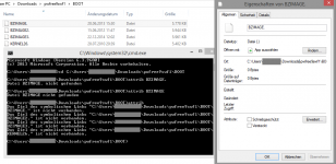

'n Abend zusammen,
Es spu(c)kt...
Eigentlich wollte ich nur mal kurz einen bootfähigen USB-Stick erstellen, um eine Festplatte sauber zu formatieren.
Also einen alten USB-Stick via diskpart bootfähig gemacht, der erste Partitionsmanager den Google ausgespuckt hat war Partition Magic.
Das Ding runtergeladen, entpackt, soweit so gut.
Als ich die entpackten Dateien auf den Stick kopieren wollte ist der Vorgang mit der Fehlermeldung "Element wurde nicht gefunden" abgebrochen.
Da ich einen fehlerhaften Download vermutete, das Teil nochmal gezogen und entpackt.
Selbes Spiel.
Als ich versucht habe die beiden Ordner zu löschen - die selbe Fehlermeldung.
Konkret kann ich die vier Dateien
BZIMAGE.
BZIMAGE2.
BZIMAGE3.
BZIMAGE26.
nicht löschen. Befinden sich im /BOOT Ordner. Alle anderen Dateien verhalten sich normal.
Was ist da los?:confused:
Edit: Titel angepasst.

Die Geisterdateien sind nicht auf dem Stick, sondern in meinem Downloadverzeichnis, also C:\...\Downloads.
War vielleicht missverständlich ausgedrückt, sorry.

Was zeigt ein 'attrib bzimage*' im Download-Verzeichnis an?
Datei nicht gefunden, bzw. Ziel des symbolischen Links nicht vorhanden.
Einen symbolischen Link kannst du mit rmdir löschen.
Edit: Ist Link nicht auf Verzeichnis sondern auf Datei, also erase.
Das Problem ist, dass die Dateinamen mit einem Punkt enden, was sich zwar im Dateisystem anlegen lässt, unter Windows aber keinen Zugriff erlaubt, da sie dort nicht gültig sind.
Mögliche Lösung laut Netz: del "\\?\c:\Pfad zur Datei mit abschließendem Punkt" in der Kommandozeile (siehe https://support.microsoft.com/de-de/kb/320081 oder Heise).
