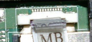

vor mir auf dem Tisch steht ein X1, bei dem leider ein Flex Connector defekt ist. Es ist der, in dem das Flex-Kabel vom Einschalter etc. aus dem Keyboard Assembly mit dem Mainboard verbunden ist. Der einzige, der beim X1 senkrecht zum Mainboard steht. Das weisse Teil, vermutlich die Verriegelung, fiel mir beim Demontieren entgegen; der Fehler war: X1 geht nicht an.
Hier mal drei Bilder:
Wenn ich jetzt versuche, das Flexkabel mit dem weissen Teil festzuklemmen, fällt es sofort wieder heraus. Fehlt da noch ein Teil, so eine Art Kragen, der die blanken Leiterzüge an die Federn drückt?
Laut Schaltplan heisst dieser Connector ACES-CONN12G-1-GP, ich kann ihn aber nicht beim Hersteller finden, ebensowenig andere Bilder im Netz (um zu sehen, wie er komplett aussieht).
Hat jemand eine Idee, wie man sowas reparieren kann? Am liebsten würde ich mir 2-3 Stück davon (neu) kaufen, zuerst versuchen, die Plasteteile auf den alten umzustecken und zur Not einen neuen einlöten. Es ist relativ eng dort auf dem Mainboard, weiter unten liegt ein Cage. Alternativ einen gebrauchten von einem anderen, defekten (Edge?) Board ausschlachten.
Könnte ich versuchen, das Flexkabel am Ende mit etwas Material verstärken (Plaste, dickes Klebeband, ...), so dass die Flexkontakte dauerhaft auf die Federn gedrückt werden?
Hat jemand ein Hi-Res Bild dieses Connectors?
Das besondere an diesem Connector ist, dass er zwar nur ein 12 poliges Flexkabel aufnimmt, aber 24 Pins hat. Ich habe einen anderen 12 poligen Connector mit 0,5mm Pitch, stehend, SMD bei Würth Elektronik gefunden, der hat nur 2x6 Pins.
BTW, der Vorbesitzer behauptet, dass das eine Werkstatt verursacht hat :facepalm:. Vor der Einlieferung ging das X1 noch an. Ausserdem war das Audio-Subboard ausgehängt und die beiden hinteren Schraubengewinde des Keyboard-Assembly sind ausgebrochen.
Die Kontaktfeder ganz links ist vorhanden, sie war nur etwas verbogen und deshalb auf dem Bild nicht zu sehen.Die rechten beiden federn auch nicht mehr so toll, eventuell komme ich um einen Komplettaustausch nicht herum.

Nein, die blaue Plastik, die hinter das Ende des Flexkabels geklebt ist, ist vorhanden. Wenn ich das weisse Teil und das Ende des Flexkabels in den Connector stecke, hat letzteres so viel Spiel, dass ich vermute, dass da noch ein Teil fehlt. Etwas, was durch das weisse Teil nach vorn gedrückt wird und dabei den Kontakt zwischen Flexkabel und den Federn des Connectors herstellt. Ich kann mich aber auch irren.
Das Kabel müsste man aber einzeln bekommen, im schlimmsten Fall nur zusammen mit einem Keyboard Assembly. Man kann es an der Subcard, auf der der Einschalter sitzt, lösen. (mal einen Beitrag zu Ende lesen)
Ich glaube, ich versuche es zuerst einmal damit, das Ende des Flexkabel dicker zu machen, indem ich auf die blaue Plastik dickes Klebeband auftrage. Wenn die eingeklebten Gewinde des Keyboard Assemblies ausgehärtet sind, vermutlich morgen, geht es weiter.

Was mir aber bei deinem Bild noch auffällt (evtl. liegt es auch nur am Licht): Fehlt da der Goldkontakt für den Pin links unten?
Nein, wie schon gesagt:
Ich habe sie inzwischen mit Lupe und Stecknadel wieder nach oben gebogen.
EDIT:
Das X1 funktioniert wieder. Beim Connector fehlte wohl doch kein Teil, das Flexkabel sass so locker, weil jemand vorher den Plasterahmen des Connectors angebrochen hatte - dadurch hatte sich der Connector aufgeweitet.
Ich habe ihn jetzt mit einem Stück Streichholz nach unten zum Cage abgestützt und zusätzlich eine Lage Gaffa-Tape auf das Ende des Flexkabels zur Verdickung aufgeklebt. Bis auf Mikrofon-Mute funktionieren alle Knöpfe. Ein Trace auf dem Flex-Kabel war aber auch schon angekratzt - kann gut sein, dass das diese Leitung ist.
