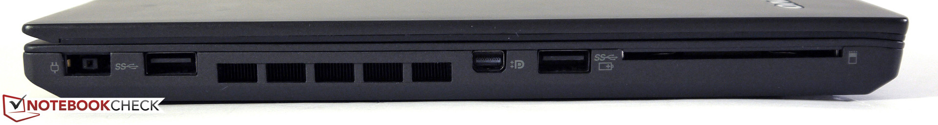

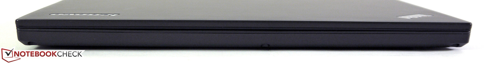

Hier kann man es ganz schön sehen: http://www.notebookcheck.com/fileadmin/_processed_/csm_front_7adb3c9f8f.jpg Das ist bei allen T440s so, und auch sonst fast allen ThinkPads,
Gemeint ist der Spalt in der Mitte, der so an den Ecken nicht existiert. Wenn Druck auf den Displaydeckel ausgeübt wird schließt sich erst der Spalt, danach wird der Druck erst auf die Displayeinheit abgegeben.
Der Abstand wird doch nicht dadurch größer, dass man an der genannten Stelle Material entfernt oder sehe ich da etwas falsch?
Das siehst du falsch. Der Spalt entsteht durch eine Wölbung des Displaydeckels. ;)

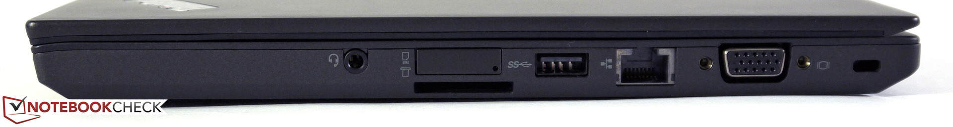

Er existiert auch an den Seiten:
http://www.notebookcheck.com/fileadmin/_processed_/csm_links_6a6fec6002.jpg
http://www.notebookcheck.com/fileadmin/_processed_/csm_rechts_27816a6cee.jpg
