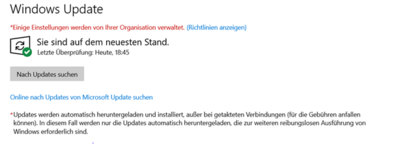

aktuell tritt bei mir ein Problem mit einem neu aufgesetzten Server 2022 auf.
Die GPO für die Verwaltung der Updates über den WSUS wird übernommen und funktioniert soweit auch. Updatestatus wird gemeldet, das ist alles ok.
Allerdings installiert er die Updates direkt automatisch ohne dass ich diese bestätigen müsste, wie eigentlich in der GPO festgelegt.
Laut gpresult /h wurde die Richtlinie mit der Einstellung 3 -> also automatisches herunterladen, jedoch händisches installieren übernommen.
Der Server macht jedoch alles automatisch, zusätzlich steht auch unter der Schaltfläche von Windows Updates in den Einstellungen, dass "Updates automatisch heruntergeladen sowie installiert werden"

bei meinen W11 Clients funktioniert komischerweise alles korrekt. Wie du auf dem 2. Bild sehen kannst, schreibt der Server hier, dass er Updates automatisch herunterlädt und auch installiert. Meine 2019er schreiben hier nur dass sie automatisch herunterladen.
Heruntergeladen werden die Updates laut dem Update Log des 2022ger Server auf jeden Fall vom WSUS Server.

Nachdem ich die GPO vom Wert 3 auf die empfohlene 7 umgestellt habe, steht auch bei Window Update wieder dort, dass nur automatisch heruntergeladen wird, aber händisch installiert und neugestartet werden muss. Das teste ich nun.
Aktuell hab ich ein Update deinstalliert und direkat danach auf Updates Suchen gedrückt dass er es wieder installiert. Wenn er bis morgen nicht automatisch neu gestartet hat, passt das schonmal.
Dann deinstalliere ich es wieder um abzuwarten ob er es nach einigen Stunden selbst wieder herunterlädt und "Jetzt installieren" anzeigt. Wenn das eintritt wäre alles benötigte abgedeckt.

So nochmal abschließend zur Rückmeldung.
Mit der oben genannten 7er Einstellung klappt nun alles wie notwendig und wie bisher auch genutzt.
