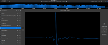

Jetzt wie versprochen der Versuch. Selber bin ich nach der oben verlinkten Anleitung für Manjaro vorgegangen und habe wie beschrieben die nötigen Pakete installiert. Für den Krach habe ich dann wegen Pulseaudio als Soundserver logo auch PulseEffects genutzt und die *.json dementsprechend nach $HOME/.config/pulseeffects/output kopiert sowie die *.irs-Dateien nach $HOME/.config/pulseeffects/irs. Anschließend Pulseffects starten und danach kann man dort die Presets imho auch aus dem Downloadordner laden oder halt aus dem Verzeichnis unter ./config/...
Um das jeweilige Preset zu nutzen, genügt ein Klick auf den Button "Load". Um das Preset beim Start zu laden, klickst Du auf die beiden Drehpfeile rechts daneben. Wie Du siehst, ist auch Convolver bereits angeklickt auf der linken Seite und das Spektrum als Sinuskurve sichtbar.
Um dort die Einstellungen des jeweiligen *irs zu laden, klickst Du oberhalb von Stereo-Breite auf den Sinus-Button.
Dort kannst Du dann den jeweiligen Impuls anklicken und wie "erwartet", wird der Effekt sofort hörbar angewendet.
Was ich mir vorstellen kann bei Dir, dass Du versuchst über "Easy Effects" zu laden und das scheitert, weil Pulseaudio der Soundserver ist. Willst Du unbedingt damit arbeiten, musst Du den Soundserver auf pipewire umstellen, wie das unter Troubleshooting und in einem separaten Artikel beschrieben ist. Danach sollte das analog laufen.

Zu meiner Schande muss ich gestehen, dass ich da gar nix groß mache, weil ich beim eher bescheidenen Klang eines Laptops nicht wirklich viel frickle. Als Vergleich habe ich mal ein paar Screenshots gemacht. Grundmodell ist bei mir immer thinkpad-unsuck.json. Die Kurven/Spektrum sind jeweils "T14S_G3_Music_Movies" und "music-balanced" als Impuls.
Bei Letzterem ist die Grundlautstärke gut angehoben und der Gesamtklang "klarer", während in Ersterem eher ein durchgehend gedämpfter Ton ohne besonders laute/angehobene Bereiche vorhanden sind. Der Impuls "game" neigt bei mir im höheren Bereich zum Scheppern/Klirren und verzögert subjektiv.
