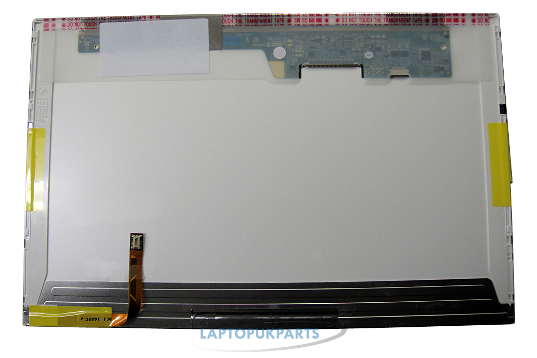

Wie bekommt man das raus ob TFToder LED ? :)
Das einzige was ich auf die Schnelle gefunden habe, ist PnP-Standartmonitor im Gerätemanager :)
du erkennst es wenn du den Deckel öffnest, ob es ein CCFL oder LED Display ist bei CCFL geht meist ein Weisses und Rosanes Kabel vom Panel in den Inverter, bei LED geht ein dünnes Flachband Kabel in den Inverter.
Man erkennt es auch am Inverter selber.
CCFL:
LED:
Ja ist komplett mit Deckel und Scharnieren! Okay top! Merci beaucoup!
Ob der T500er Display ein LED oder TFT ist, würd mich echt noch interessieren. Wie stellt man das fest ? Sieht auf jeden Fall im Vergleich zum W500er nach Sauklaue aus :)
Also TFT sind beide, es unterscheidet sich dann nur in der Hintergrund Beleuchtung:
CCFL = Leuchtstoffröhre
LED = LED Streifen mit mehreren LED´s nebeneinander.
Die Folien und co unter dem TFT sind glaub ich noch was anders. oben hab ich dir Beispielbilder verlinkt.
Die sicherste Methode zu erfahren, ob dein Display LED oder CCFL ist das Display Bezel also den Rahmen vorne zu entfernen, und drunter zu schauen was für ein Inverter drin steckt, Tools giebt es auch zum auslesen, aber die zeigten zb bei meinem T400 ein CCFL Display an, aber ein LED war verbaut.
