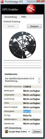

mit ericsson f3507g im t60 (mit fru und geklebten pin20)
sieht das ganze bei mir so aus:
darüber hinaus passiert gar nix :S
jemand einen tipp?
