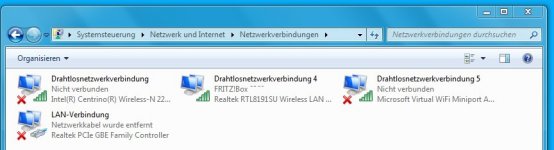

So heute kam nun endlich das Thinkpad Edge E530 an, schaut soweit alles ordentlich aus, und läuft auch zügig, nur das WLAN macht riesige Probleme.
hin und wieder finde ich den Router (wenn ich 1-2 Meter daneben sitze, bei einer Verbindung werden aber nur 2 von etwa 6 Empfangsstrichen angezeigt.
Router ist eine Fritzbox.
Folgendes habe ich schon vorgenommen:
- Wartungsklappe geöffnet und geschaut ob WLAN-Modul eingesteckt ist und alle Antennen dran sind Ergebnis: schaut alles in Ordnung aus.
- Alle WLAN-Treiber gelöscht und neu installiert (keine Besserung)
- Clean Install ausgeführt nur Wlan installiert (ebenfalls keine Besserung)
- Billigst Wlan-Stick eingesteckt, dieser wurde sofort erkannt, zeigt die Fritzbox mit vollausschlag an, + die anderen Wlans die sich hier im direkten Umkreis befinden.
- System mit Recovery-CD wiederhergestellt, (wieder das Problem mit der internen Karte, die Externe Wlan-Stick funktioniert hier ebenfalls ohne Probleme).
Nun zur Hauptfrage:
Wie bekomme ich das Gerät am schnellsten und einfachsten repariert?

Findet dein WLAN Adapter denn die anderen Netze und hat nur Schwierigkeiten bei deiner Fritzbox? In dem Fall würde ich mal in der FB einen festen Funkkanal einstellen.
nein er findet wenn es hoch kommt maximal 1 WLAN, (hab mal nen Screenshot gemacht)

Hatte es damals mit den Treibern von Lenovo und denen von Intel versucht (Realtek kommt nicht in Frage, da Intel-Wlan-Chip verbaut).
Zur Reparatur an sich (Dauer 6 Tage um eine Wlan-Karte zu tauschen, + einen für den Versand mit UPS):
Heute kam es an, vorsichtig ausgepackt, Akku eingesetzt, und dabei gemerkt das etwas durch das Gehäuse "rasselt" ähnlich einem Plastikteil in einer Kunststoffbox, Gerät nochmal zu jeder Seite gedreht, plötzlich war das Rasseln weg. dann angeschaltet und folgendes erlebt:
1. WLAN-Karte wurde getauscht, läuft auch alles soweit, WLAN geht, jedoch ist nun ein unbekanntes Gerät im Gerätemanager zu sehen (OHNE Hardware-ID)
2. geht die Webcam nicht mehr die vorher ging (vermutlich das unbekannte Gerät im Gerätemanager), eine erneute Treiberinstallation half nicht.

Nachdem ich genug hatte vom Versenden uns vor allem von Teleplan, und Lenovo nicht mal recht wusste wer Servicepartner ist, war ich gestern bei Servion in Stuttgart, und habe das Edge abgegeben.
Ergebnis: Displaykabel ist richtig gesteckt, aber defekt, daher auch das unbekannte Device (wie Teleplan es schaffte beim Tausch der WLAN-Karte die über den Wartungsschacht erreichbar ist, das Displaykabel zu beschädigen weiß keiner. Habe jedenfalls bei Servion ein super Gefühl was den Service und die Fähigkeit etwas zu reparieren usw. angeht.
