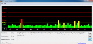

Hallo;
also danke erstmal für den hinweis auf das Tool; kannte ich nicht... sehr nützlich :-)
Wie auf den Bildern zu sehen gibts da in der Tat ein Problem.... Die Spitzen decken sich auch mit dem Auftreten der DropOuts...
Ich habe (parallele zur Netzwerkaktivität) auch den Intel LAN Treiber im Verdacht; in der "VerdächtigenListe" vom DPC Checker steht die Kategorie auch ganz oben. Habe das Ding jetzt mal mit deaktivierter LAN Karte laufen. Mal schauen....
Natürlich ist das keine Lösung. Aber erstmal ein Ansatz für die Richtung....
Habe derzeit die Version 11.15.12.0 laufen. Im Treiber gibts ja auch noch ne ganze Menge (teils sehr abenteuerlich ins Deutsche übersetzte) Parameter mit denen sich in der Richtung vlt. auch nochwas tun lässt.... (?)
Grüsse, Uwe

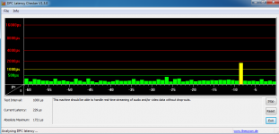

Update2; noch ein paar Screenshots...
Selbst ohne Aktivität am Rechner (Desktop, idle) passiert sowas:
Nach Update von LAN/Wifi Treibern beim Kopieren per LAN:
Und dito im Profil "maximale Leistung"
Wenn die LAN Karten BEIDE deaktiviert sind ist scheinbar ruhe....

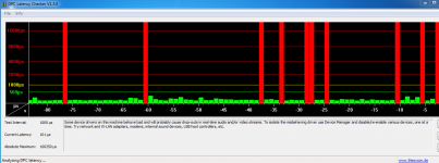

// Nachtrag
Ein paar Bilder hochgeladen:
1. DPC Latency Checker beim Download einer 1 GB Datei via Ethernet mit ~4 MB/s; WLAN aus
2. LatencyMon Werte nach ~4 MB/s Download einer 1 GB Datei
3. DPC Latency Checker beim Download einer 1 GB Datei via WLAN mit ~1 MB/s; Ethernet aus
4. DPC Latency Checker während Idlephase des WLAN-Adapters; Ethernet aus
Den Link weiter oben habe ich mir schon zu Gemüte geführt und auch die Tips soweit befolgt. Jedoch finde ich es bereits äußerst seltsam, dass das System nicht aus der Box heraus läuft, wie gewünscht. Sollte man ja eigentlich verlangen können.
Beste Grüße,
Stillstand
