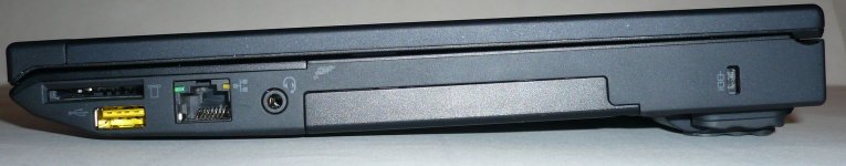

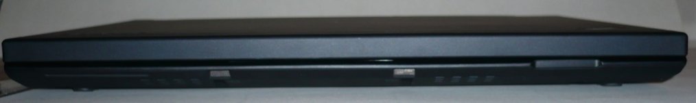

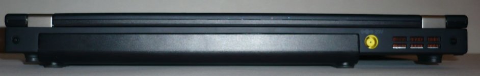

Erscheinung:
Da ich vorher ein L420 besaß möchte ich an dieser Stelle direkt vergleichen.
Der erste Eindruck nach dem Auspacken war: Man ist das Ding kalt. Dies ließ darauf schließen, dass hier kein einfaches Plastikgehäuse wie beim L420 zum Einsatz kommt. Positiv ist aufgefallen, dass die breiten Ränder links/rechts neben dem Display und der Tastatur „fehlten“. Auch die Anordnung der Betriebsbuttons (lauter/leiser/an/aus/Mikrostummschaltung/ Lautsprecherstummschaltung und ThinkVantage) über der Tastatur gefielen mir auf Anhieb besser. Dies ist allerdings Geschmackssache. Die Anordnung der Lautsprecher im vorderen Bereich unter der Handballenauflage ist allerdings nicht so gut gelungen. Da lieferte das L420 mit den im Display integrierten Lautsprechern einen deutlich besseren Klang. Mit seinen 1,5kg und angenehmen Maßen ist das X220i gut für den mobilen Einsatz geeignet. Die Anordnung der Statusleuchten für WLAN, Bluetooth und HDD-Aktivität unter dem Display gefällt mir gut. Die Anordnung für die Ladezustandsanzeige auf dem Displaydeckel hingegen wieder nicht. Ist das Notebook aufgeklappt, sieht man diese logischerweise nicht.

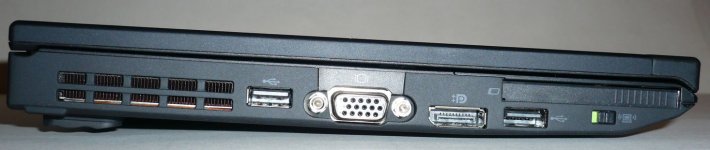

- PORTS (3x USB 2.0 / 1 x Display Port / 1x VGA / 1x Express Card 54 / Docking / LAN / 3,5mm Mic/Head)
- Webcam 720p HD (0,9 MPix)
- TPM Security Chip
- Maße (305x206x 19-35)mm
Die Ausstattung ist also bis auf einige Details durchaus mit der Ausstattung des L420 vergleichbar und lässt zumindest bei mir vorerst keine Wünsche offen. Schade finde ich nur, dass kein USB 3.0 enthalten ist, welches aber problemlos über den Express Card Slot nachgerüstet werden soll (kann).

Das X220i wirkte auf den ersten Blick sauber verarbeitet. Ich prüfte natürlich zuerst die üblichen verdächtigen Stellen (Ablösung des Displayrahmens) konnte aber nichts feststellen. Das Gehäuse an sich wirkt robuster als beim L420, eben durch die Metallverstärkung. Die Tastatur ist noch einen Zacken härterer Natur als beim L420. Die Reaktion der Feststalltaste verwirrte mich allerdings im ersten Moment. Diese gibt einen anderen „Ton“ von sich als die anderen Tasten. Im Nachhinein stellt sich dies jedoch als äußerst sinnvoll heraus, da ein versehentlicher Druck auf diese sofort akustisch registriert werden kann. Die Statusleuchte der Feststelltaste ist direkt in diese eingelassen. Auch das finde ich sehr praktisch. Nach einigen Tagen musste ich allerdings erste Schwachstellen feststellen, für die ich das ThinkPad allerdings nicht einschicken wollte, sondern mir TP-User-typisch selbst half.
1. Die Tastatur wackelte im linken unteren Bereich ein wenig. Dies führte dazu, dass Tastenanschläge in diesem Bereich ein nerv tötendes Geräusch von sich gaben. Abhilfe schaffte ein einfacher PostIt Zettel in diesem Bereich unter der Tastatur.
2. Die Handballenauflage wackelte ebenfalls im linken unteren Bereich. Dies war zwar nicht mal ein Millimeter, erzeugte jedoch ein nerviges knackendes Geräusch. Hier behalf ich mir mit einem viertel Tropfen Sekundenkleber, aufgetragen in den Spalt mit einer Nähnadel. Nun ist da auch Ruhe.

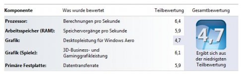

Leistung / Benchmarks
Wie erwartet nicht überragend, jedoch 10 mal schneller als mein EeePC und gleichwertig zum L420 (gleiche Ausstattung). FIFA-Manager lässt sich problemlos spielen. Auch Call of Duty 4 läuft mit mittleren Details ganz gut. MatLab läuft problemlos und auch nicht viel langsamer als auf meinem PhenomIIX4 Desktop. Die Kompilierung eines größeren VHDL Projekts kann schon mal ne Minute länger dauern, der TP wird dabei allerdings nicht unbenutzbar, d.h. man kann nebenbei noch surfen usw. Office-Nutzung versteht sich von selbst. Läuft flüssig. Größere PDF lassen sich auch ohne Probleme und ruckeln (hatte ich beim EeePC) scrollen. (Hier sind PDF >20MB gemeint)
