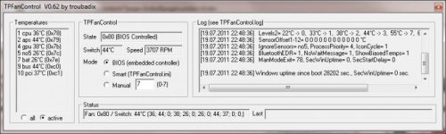

was mir seit einiger Zeit auffällt, ja was mich gar aufregt: Urplötzlich fängt der Lüfter meines X200 an zu drehen, als gelte es, 80° aus der Kiste zu schaffen. Dabei bin ich eigentlich NUR im Officebetrieb, mit Firefox in diversen Foren und Thunderbird im Hintergrund, unterwegs. Gelegentlich auch mal Word, etc.
Jetzt zum Beispiel: Ich bin seit ca. 30min am surfen (davor war der Laptop aus), fängt der Lüfter (der bisher überhaupt nicht zu hören war) an zu drehen. TPFC angeschmissen (start im BIOS-Mode) und ganze 44° festgestellt. Eigentlich wollte ich mit dem Post warten, bis ich meine Prüfungen überstanden habe, aber das geht mir grad wirklich auf den Zeiger.
Ist das normal, dass der Lüfter so zu rödeln anfängt? Bei geradezu lächerlichen 44°? Die Luft, die der rauspustet ist kälter als meine Handfläche...
Bios und Treiber sollten alle aktuell sein.
Ein Screenshot:
Vielen Dank schon vorab
Mo

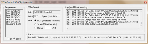

Eben mal einen interessanten Screenshot gemacht, was mein X200 so für ne Performance hinlegt. Stufe 1 ist zwar nicht laut beim Lüfter, aber abends/nachts höre ich auch das gut und bei 39Grad anzufangen finde ich ehrlich gesagt übertrieben...
