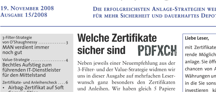

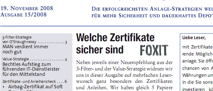

Zur Schriftqualität
Der ungeschlagene Sieger in Sachen Schriftbild ist der Adobe Reader. An dessen Qualität kommt von den von mir getesteten PDF-Readern nur der Foxit Reader heran (beide verwenden Subpixel Rendering). Alle anderen Reader verwenden nur einfaches Graustufen Antialiasing und produzieren deshalb ein an üblichen LCD-Bildschirmen schlechter lesbares Bild.
Damit ihr euch selbst ein Bild machen könnt, habe ich euch ein paar Screenshots zum Vergleich angehängt.

Hier die Vergleichsbilder bei 100% bzw. 200% Zoom: (darauf Achten, dass die Bilder im Browser nicht verkleinert werden, d.h. 1:1 anzeigen lassen)
http://img542.imageshack.us/img542/8153/100adobereader.png
http://img856.imageshack.us/img856/1705/100evince.png
http://img810.imageshack.us/img810/6291/100foxitreader.png
http://img10.imageshack.us/img10/4053/100okular.png
http://img848.imageshack.us/img848/9159/100pdfxchangeviewer.png
http://img11.imageshack.us/img11/9788/100stduviewer.png
http://img33.imageshack.us/img33/9256/100sumatrapdf.png
http://img151.imageshack.us/img151/1435/200adobereader.png
http://img40.imageshack.us/img40/5774/200evince.png
http://img97.imageshack.us/img97/7641/200foxitreader.png
http://img718.imageshack.us/img718/1996/200okular.png
http://img696.imageshack.us/img696/2978/200pdfxchangeviewer.png
http://img834.imageshack.us/img834/2584/200stduviewer.png
http://img848.imageshack.us/img848/1965/200sumatrapdf.png
